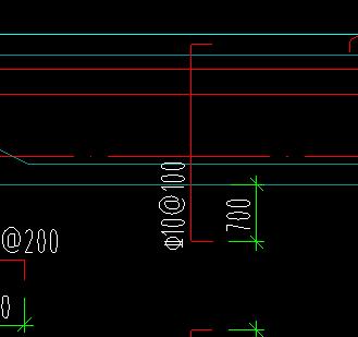

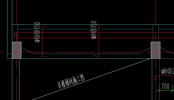

  • 請問這三個鋼筋都屬于什么筋啊 負(fù)筋還是受力筋 怎么區(qū)分受力筋和負(fù)筋呢
    負(fù)筋受力筋
    1、第一個圖是負(fù)筋
    2、第二個圖是受力筋,其中面筋C10@150(彎鉤向下,向右),底筋C8@150(彎鉤向上,向左)
    3、區(qū)別的話,負(fù)筋通常都是單根出現(xiàn)的多有標(biāo)注長度,一般沒有與其垂直的鋼筋配對,
    底筋或者面筋,一般都是成對出現(xiàn)的,有X方向必有Y方向。懸挑板除外,受力筋+分布筋。
    事事不絕對,還要多看圖,多分析。
