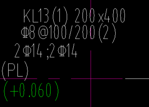

+0.06 這個指的是 梁就在這個標高

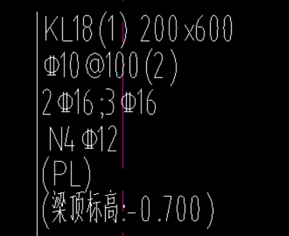

-0.7 也是梁頂標高就在這個標高

表明就是上述標高
