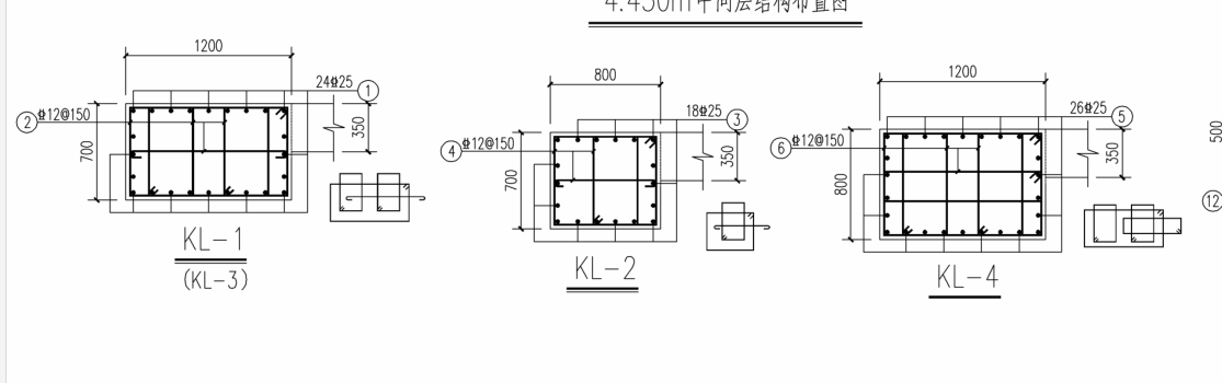

  • 如圖框架梁箍筋如何輸入
    箍
    你好!可以在構件屬性其他屬性輸入鋼筋既可

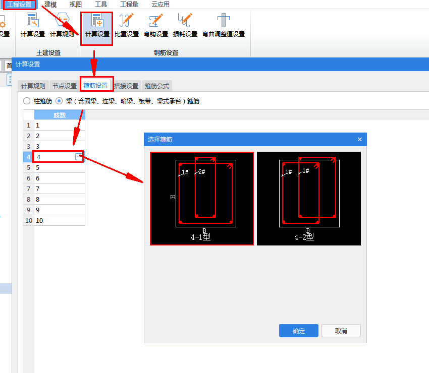

  • 工程設置---計算設置---箍筋設置---梁中,肢數只能輸入數字的形式,如選擇為4說明是4*2肢箍,選擇為3說明是3*2肢箍,直接設置不了4*4或4*3或3*3肢箍,想要設置橫向為4或3肢箍,可以將少算的箍筋/拉筋在【其它箍筋】中輸入。
    總而言之,我覺得  直接在其他箍筋中輸入是最方便的哈哈哈,或者是自定義線

  • KL-1、KL-2、KL-3分別按6肢箍、4肢箍、6肢箍。水平的按1根拉筋設置。KL-4按6肢筋,水平方向的箍筋在其它箍筋中輸入。
