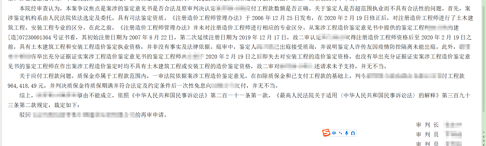

    工程造價鑒定,除了要求兩人以上的造價工程師以外,對造價工程師專業有沒有要求,鑒定項目涉及土建,安裝,而鑒定機構出局的報告兩個造價工程師,只是土建專業,沒有安裝專業,那么鑒定報告是否合法
  • 合法的
    2021-08-31 16:46:25
  • 你好,按照常規這個是需要涉及到的專業都需要的。既然這個鑒定書出具了,只要有單位的蓋章,那么這個就具有效力的,是合法的(以鑒定單位為主體)。
    2021-08-31 21:23:39
  • 裁判文書網案例,情形有好幾種,支持的有反對的,看具體案例,從21年支持的居多,現在的話,超出執業范圍不可以,但是如果一審沒有提出反對,過后再提出,二審復審法院也有認可的情況
    安裝專業
