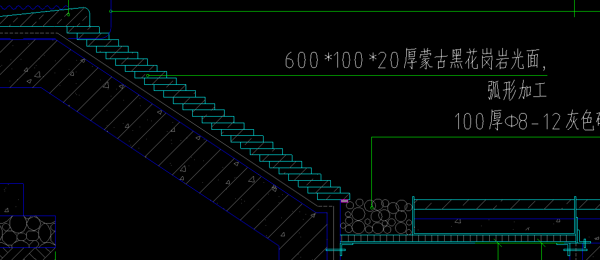

各位老師,如圖所示,噴泉處的疊水石材套定額的話,套什么比較合適;若直接補的話,價格一般在多少
2021-08-30 17:52:23 補充
石材是按展開面積計算還是投影面積計算

這個沒有合適單價,建議市場詢價補充計入,要根據選用石材來確定,一平大約200-250元左右
