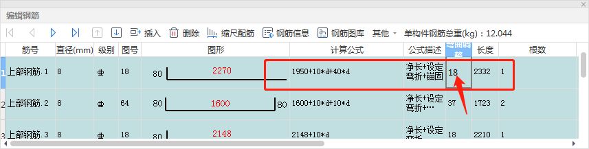

  • 為什么鋼筋長度需要減去彎曲調(diào)整值呢
    彎曲調(diào)整
  • 彎折的地方是弧形的,是按中心線來計算的,這樣不同的彎折角度,有相對應(yīng)的彎曲調(diào)整值。
    2021-08-30 10:37:58
  • 是按中心線來計算和外皮算的區(qū)別
