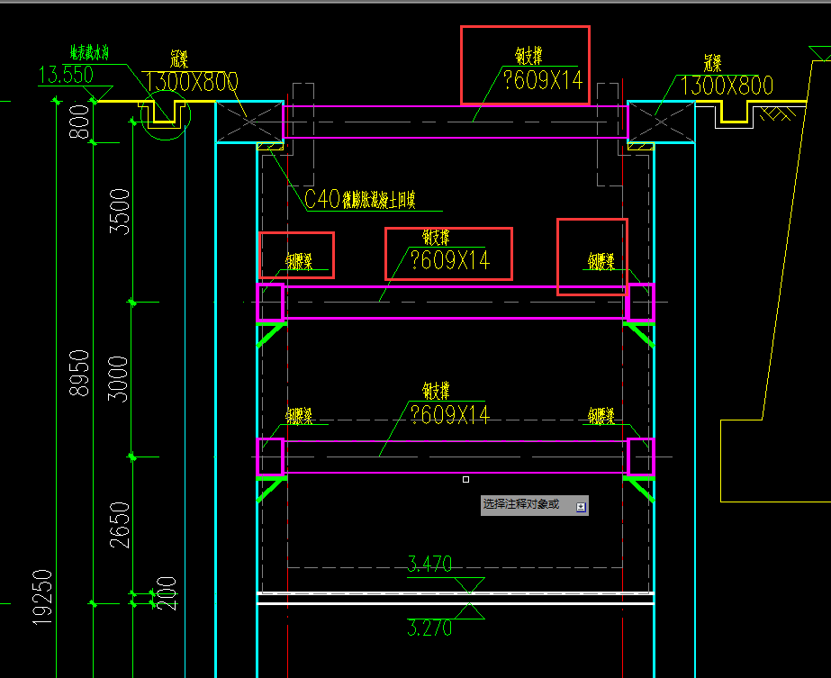

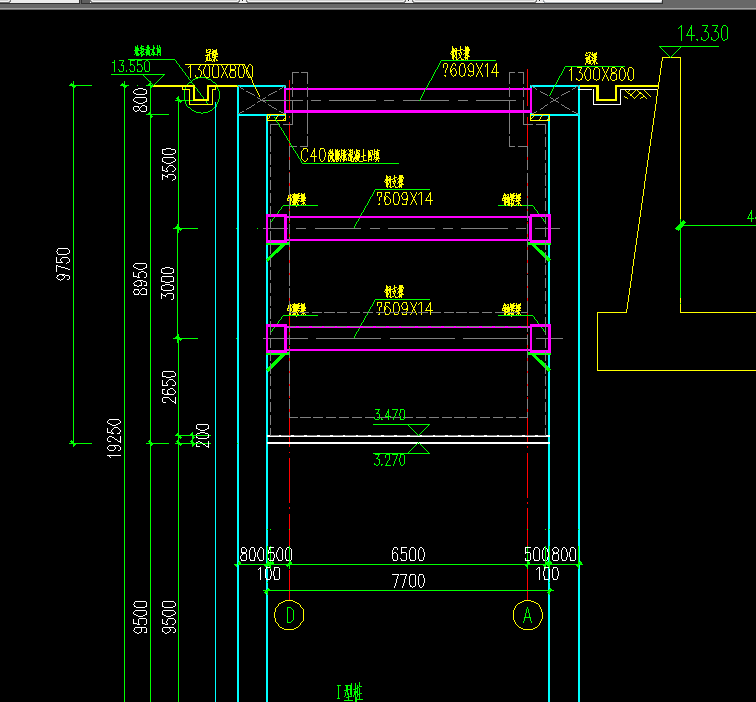

    問題1:如圖,鋼支撐、鋼腰梁:Q235B,鋼支撐,鋼腰梁理論重量多少?查哪個表?
    問題2:鋼腰梁好像類似方鋼管那種,不知多厚,鋼支撐 609*14,是圓鋼管嗎?

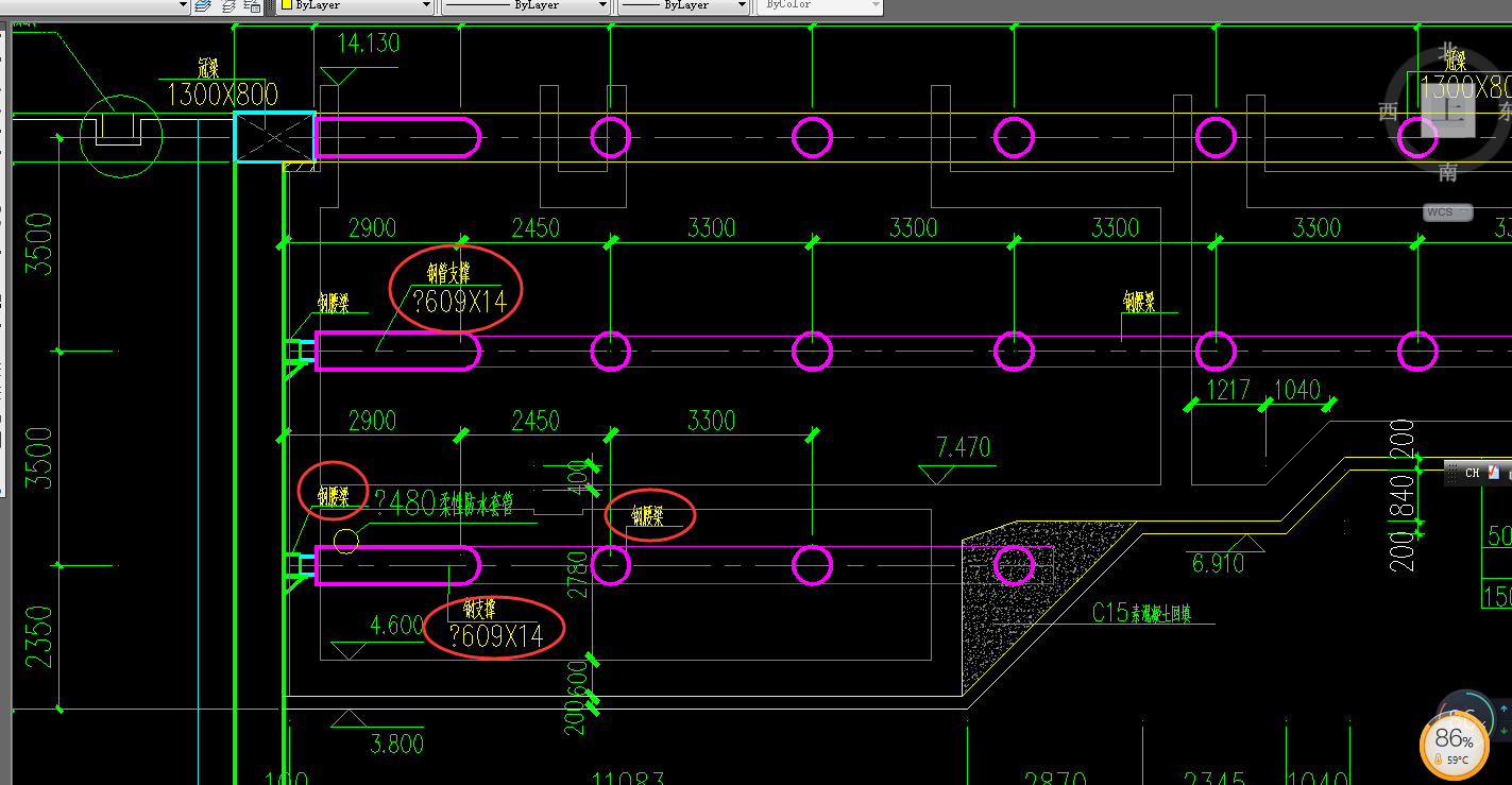

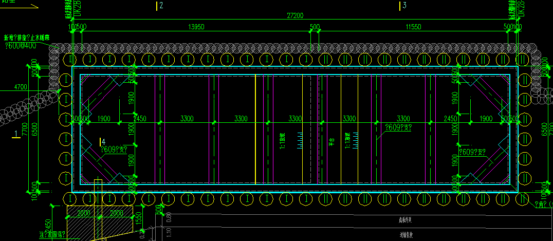

    45b-z對撐:對撐:15道,
    45b-x斜撐:斜撐:10道;
    ?609*14
    這是平面圖,設計沒有具體要求,只標識,請各位專家針對我的問題幫我解答,否則我還是不明白,謝謝
