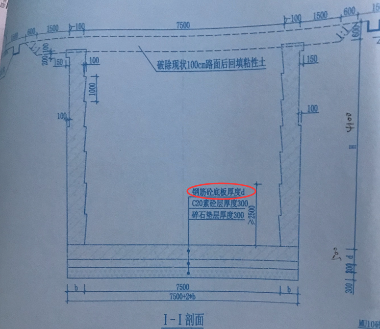

圖片呢。
2021-08-29 18:54:48
GXZ 鉆石專家
答題: 233237 被贊: 44298
不需要的
這種計算的是外圍周邊的模板

老師們好,提問關于沉井底板是否支模問題
2019-11-15 10:13:52 補充1:根據圖中沉井施工順序,請問底板是否需要支模?
請問這種沉井底板需要做模板嗎
