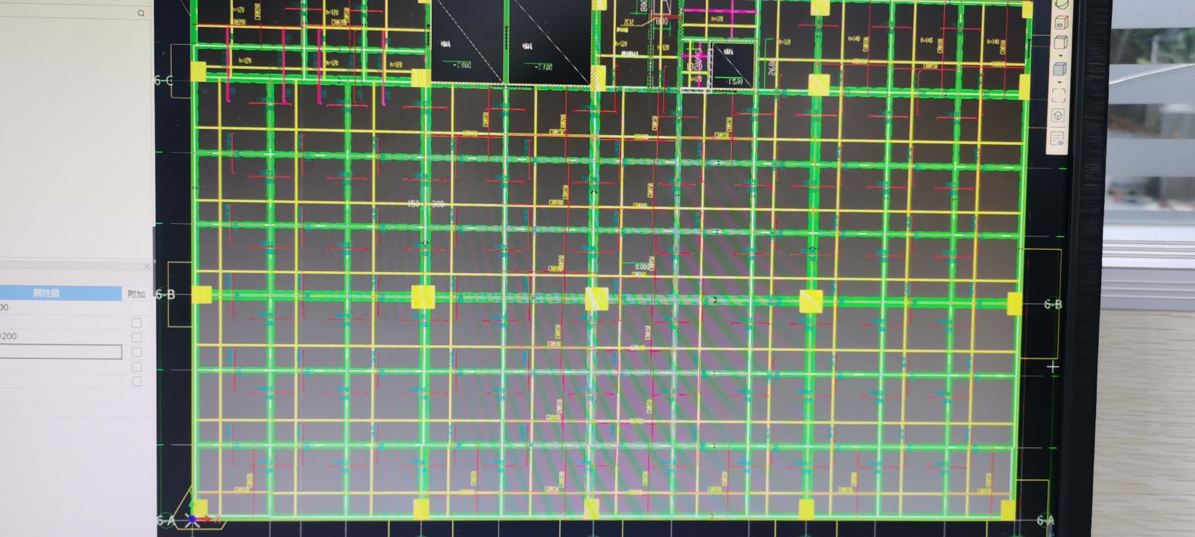

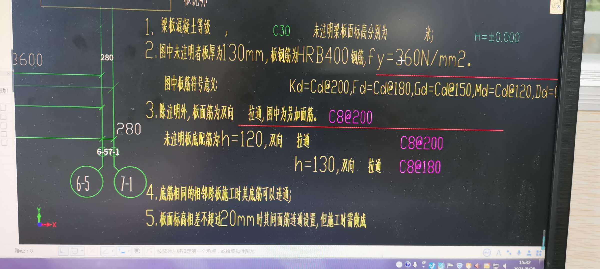

  • 各位老師,板的鋼筋是不是這樣布置?
    拉通
    負筋
    2021-08-28 15:35:43 補充
    有了負筋,面筋是不是不用布置了
    2021-08-28 15:36:34 補充
    對于里面的雙向拉通該怎么理解?
  • 不啊
    ,該怎么布置就怎么布置
    2021-08-28 15:37:56
  • 需要設置,雙向拉通就是xy方向貫通布置呀
    首次提交 2021-08-28 15:38:09  最近修改2021-08-28 15:39:16 (修改過1次)
  • 布置底筋雙向的。布置板面筋雙向,然后布置附加的支座負筋。
    2021-08-28 15:38:46
