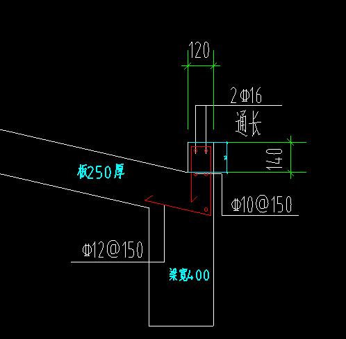

用圈梁不更方便嗎

欄板不好處理
用線性異型挑檐吧,可以編輯鋼筋

請問這個如果用異性欄板畫,這個水平鋼筋怎么畫?
如圖所示異性欄板,它的鋼筋用節點三設置可以嗎?還是用圈梁定義?
請問,這個節點上面用欄板,下面用什么構件繪制?
請問這個JL1如何繪制,用什么構件繪制更合理,上下3C20的鋼筋如何處理
請問一下這個節點圖應該如何手動輸入鋼筋,求詳解
