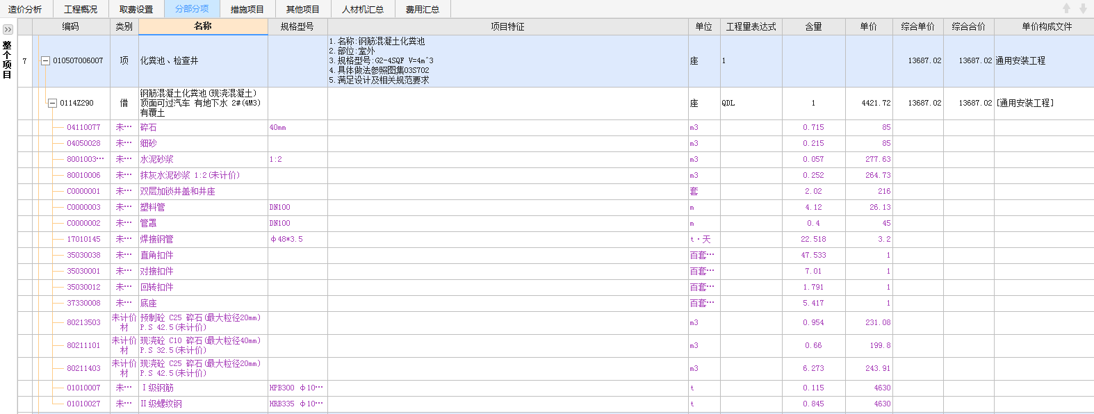

  • 2013定額的,有成品化糞池套項
    室外給排水化糞池
    2020定額,沒有成品的化糞池,就得一項項的套定額,主要還是要看圖紙中具體的圖集及大樣,這個我大概套的一個你可以參考著看看
    給排水
    2021-08-26 13:03:36
