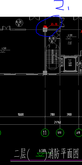

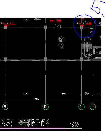

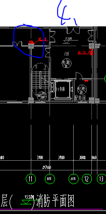

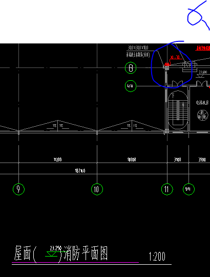

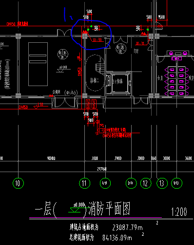

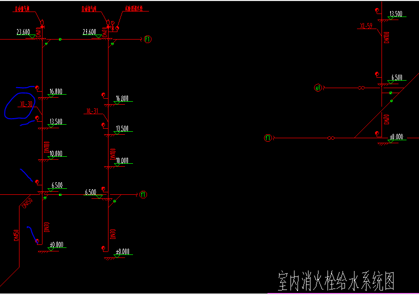

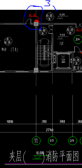

    消防工程中,消防栓/箱的數(shù)量已系統(tǒng)圖為主還是平面圖為主,途中1-5層平面構(gòu)圖中XL-30的位置共有6個消防栓,而系統(tǒng)圖中只有4個,已哪個為主呢,謝謝。算量消防栓答疑解惑廣聯(lián)達(dá)服務(wù)新干線建筑行業(yè)快速問答平臺-答疑解惑算量消防栓
  • 平面圖和系統(tǒng)圖有差異,以平面圖為準(zhǔn)
    2021-08-26 09:27:01
  • 工程量計算應(yīng)以平面圖為準(zhǔn),系統(tǒng)圖與平面圖不符時,施工前請設(shè)計或甲方確認(rèn)。
