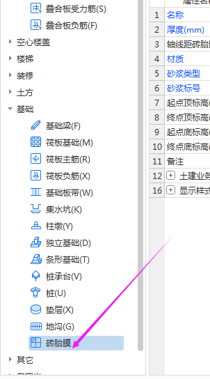

管不住嘴還邁不開腿 2021-08-26 08:47:01 | 山西省 土建土建計量GTJ | 853查看 3回答
棕熊啃玉米
答題: 6 被贊: 1
垂直面布置不了墊層,得用磚胎模處理
2021-08-26 08:48:46
歡樂心中飛雪 鉆石專家
答題: 133045 被贊: 42118
90度立面是沒有墊層的,可以布置磚胎模
首次提交 2021-08-26 08:49:04 最近修改2021-08-26 08:53:29 (修改過1次)
打不死的佩奇 專家
答題: 2745 被贊: 707
如果你非要生成墊層,可以試試把直角邊改為89.9度
2021-08-26 08:50:14

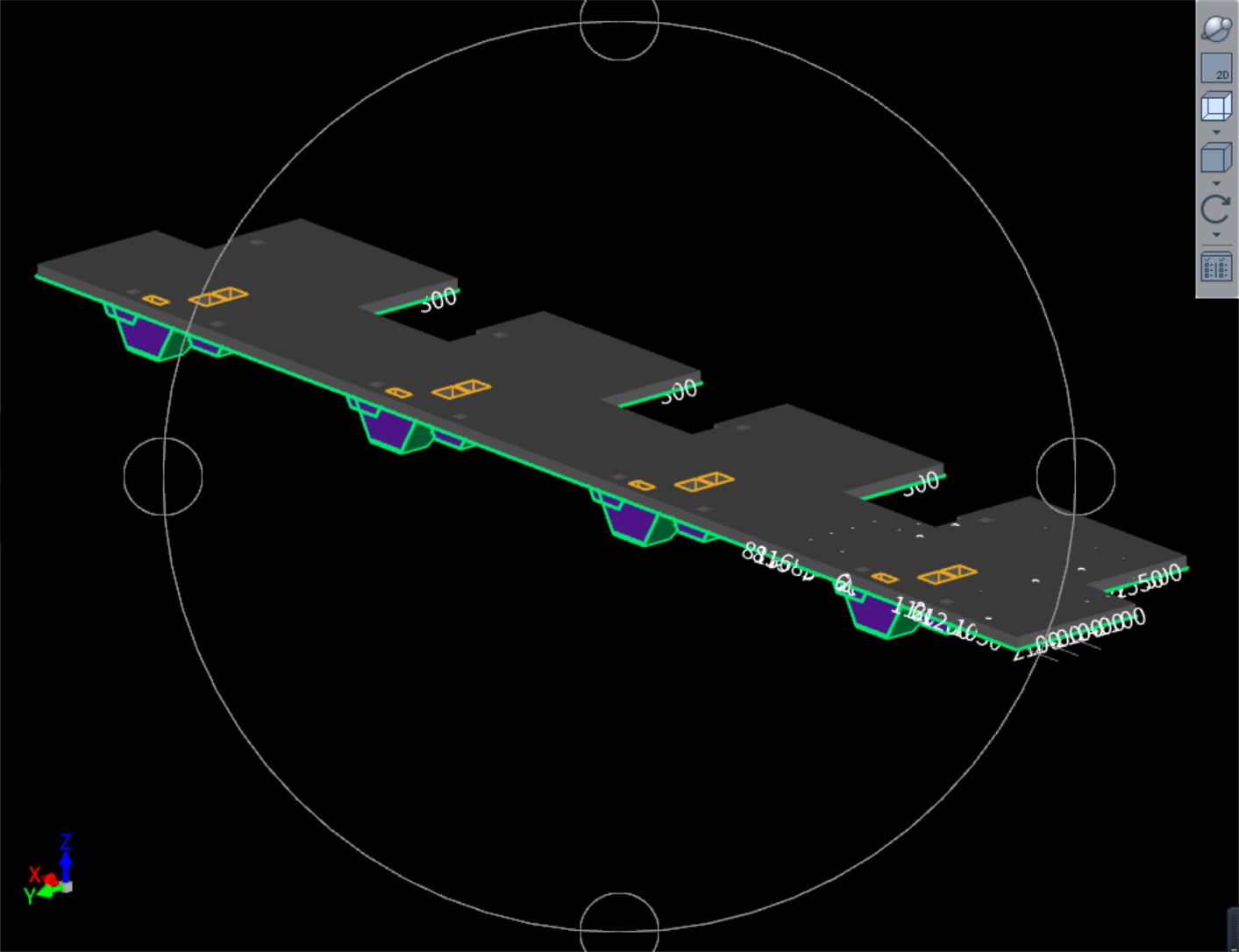

集水坑的斜面即算磚胎膜,還算墊層嗎?
集水坑的斜面即算磚胎膜,還算墊層嗎?就是做了磚胎膜再加墊層
請問老師,這個地防做法是做在筏板基礎和墊層直接的做法嗎,集水坑下的部分該布置?
請問,這個做法的位置是不是筏板基礎和墊層之間的做法,這個做法在GTJ2021中,集水坑部位底下該怎么布置呢?
請問集水坑周圍的墊層如何繪制
通過筏板分割變截面做的集水坑,如何畫出墊層?尤其是側面的!!!
