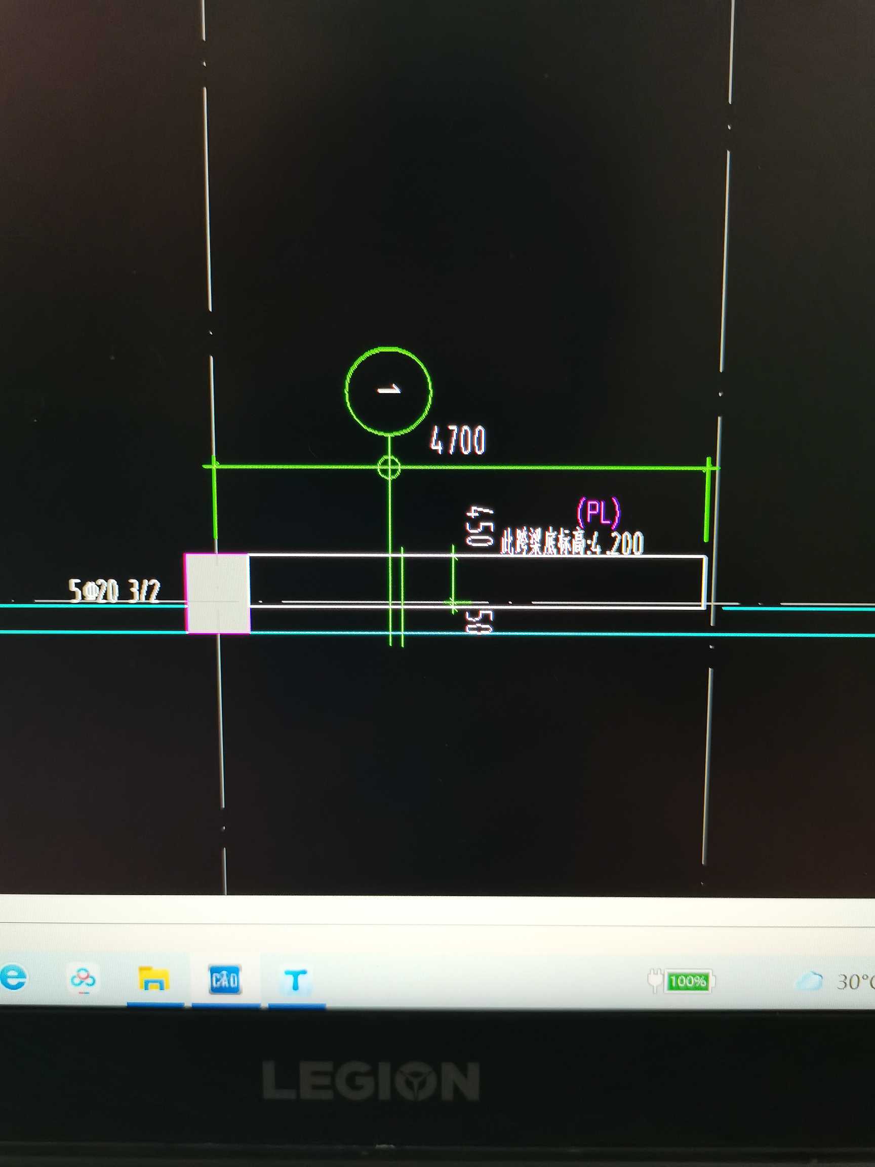

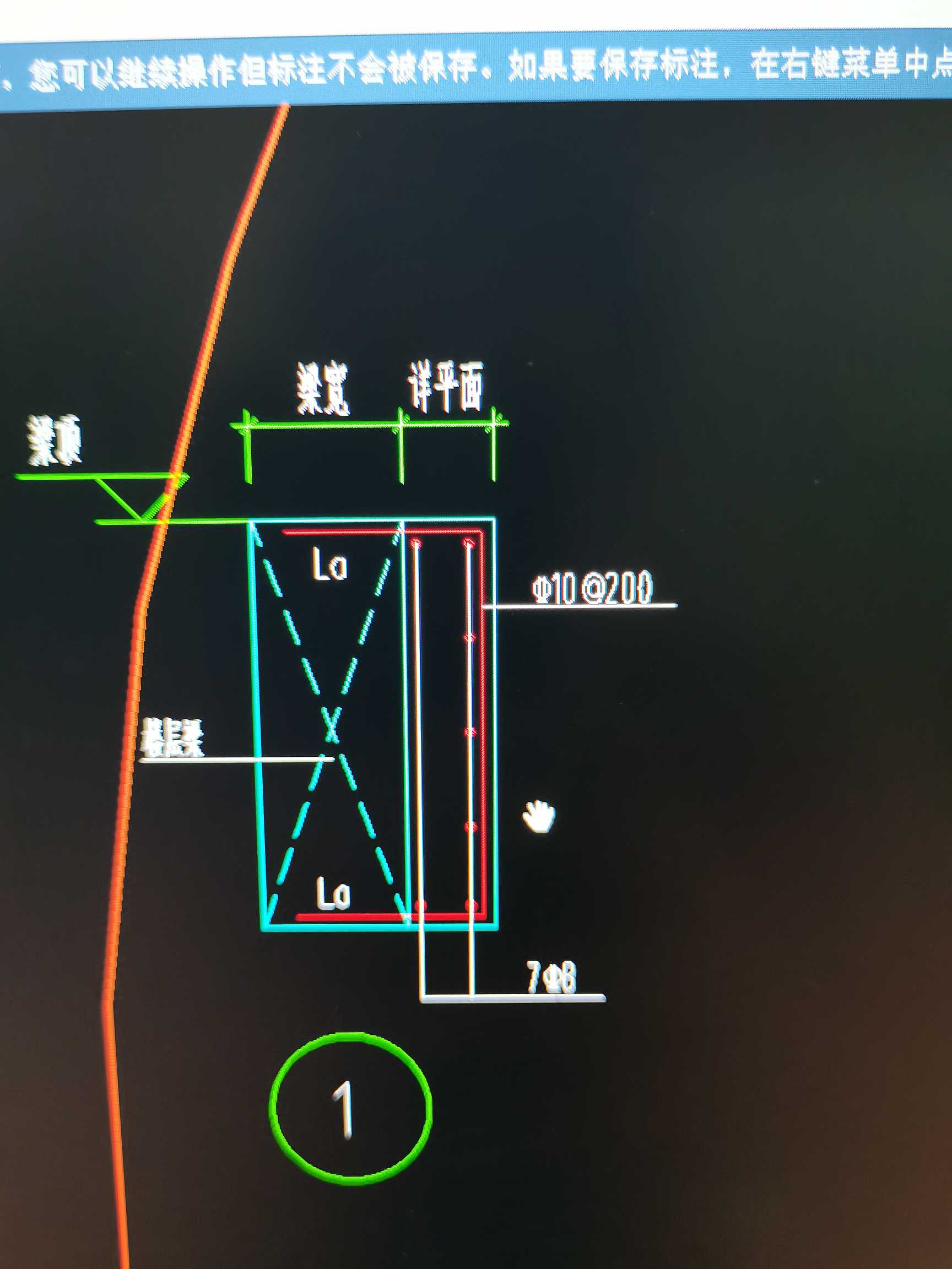

  • 這個能用挑檐畫嗎
    挑檐檐
全部回答 (6) 首答僅用{{minutesHtml}}
  • 可以。
    2021-08-25 17:43:15
  • 可以的,也可以用自定義線畫:
    廣聯達服務新干線
    建筑行業快速問答平臺-答疑解惑
    挑檐
    2021-08-25 17:43:18
  • 采用矩形梁定義布置,挨著結構梁布置,工程量并入到結構梁當中
    首次提交 2021-08-25 17:43:34  最近修改2021-08-25 17:44:17 (修改過1次)
  • 用梁去畫比較好
    鋼筋在屬性里的其他 鋼筋里去輸入就可以了
    2021-08-25 17:43:59
  • 用剪力墻或欄板,屬性輸入單排水平鋼筋,U形鋼筋在屬性其它鋼筋里編輯。
    2021-08-25 17:45:52
  • 用萬能的圈梁更可以了
