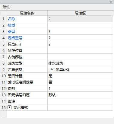

  • 標(biāo)準(zhǔn)層衛(wèi)生器具和管道怎么可以只計(jì)算一層,不乘標(biāo)準(zhǔn)層

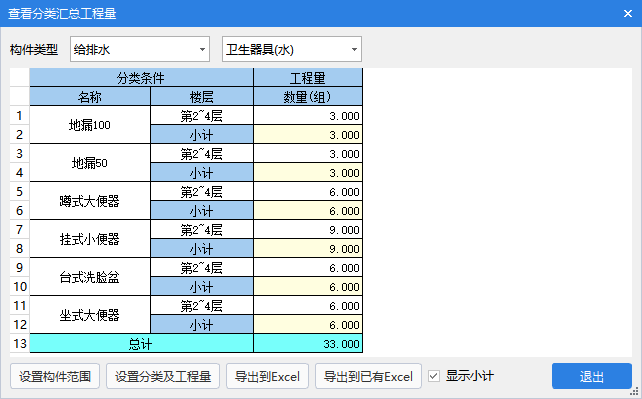

    我畫完構(gòu)件和管道后,所有構(gòu)件和管道是否乘以標(biāo)準(zhǔn)層那我都調(diào)了否,但是匯總的時候怎么還是乘以標(biāo)準(zhǔn)層了,這怎么調(diào)所有構(gòu)件衛(wèi)生器具
  • 在設(shè)置樓層里面注意把標(biāo)準(zhǔn)層的層數(shù)填進(jìn)去。不修改軟件默認(rèn)的是1層

  • 只有藍(lán)色的項(xiàng)會同步已創(chuàng)建的構(gòu)件、不是藍(lán)色的項(xiàng)構(gòu)件屬性和已創(chuàng)建的構(gòu)件不會同步。
    你可以跨圖層選擇所有構(gòu)件再修改就好了
