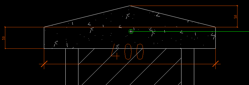

    33是總長 0.08*2是為什么 后面那個又是什么意思

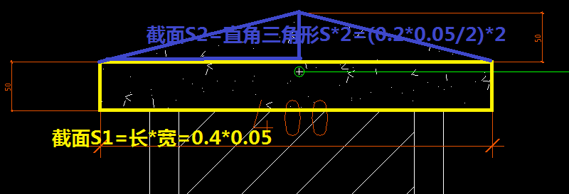

    0.4*0.5【是下面矩形面積】*(33【長度】+0.08*2【是壓頂兩端挑出長度】)+0.2*0.05【是三角形面積】/2*33*2【兩個三角形】

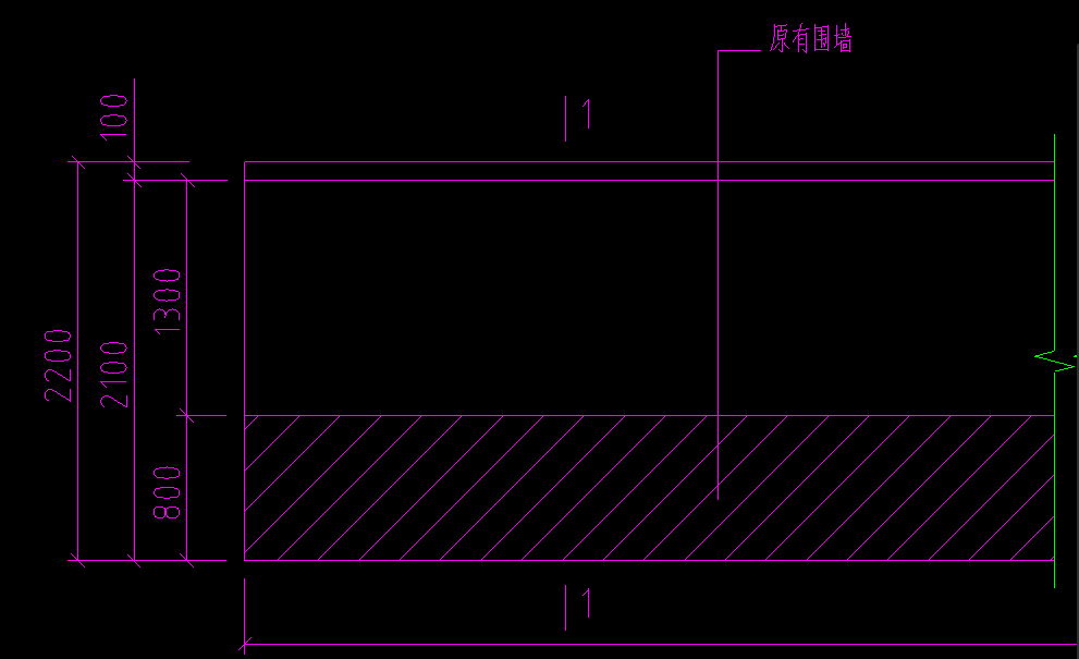

  • 33+0.08*2這個應是長度,這要看平面圖或者縱剖,橫向剖面圖這里看不出來的。

  •  0.08*2是突出的部分, 后面那個是上面三角形的面積*長度意思
    2021-08-25 14:42:25
  • 0.4 寬度*0.05矩形部分高度*(長度33+外跨寬度0.08*2)

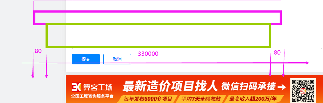

    因為墻厚度方向是有每邊寬出80*2+墻厚240=400,所以墻長度方向也是要寬出80,如下圖
