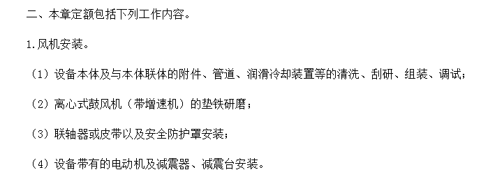

可遇難求 鉆石專家
答題: 104674 被贊: 41615
定額均包含減震器,均不需要單獨計算。

杜鵑 專家
答題: 35991 被贊: 6300
增加主材就行

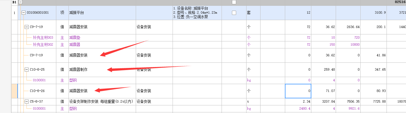

① 2018定額的“第1章機械設備安裝工程的 減震臺座”與“第7章 通風空調工程的 減震器”的有什么區別?適用范圍?② 生活給水、消防泵、空調泵的彈簧減震器用哪條定額?③消防風機、空調室內機、冷水機組的彈簧減震器用哪條定額?

1.型式:柜式雙速離心風機 PY/PF-B1-1 2.規格:風量:33500/46000M3/h,余壓350/560/pa,功率:8.5/24KW,轉速1450/650rmp,平時排風兼消防排煙風機 3.軟接:防火軟接 4.支架:支架制作安裝、除銹、刷漆 5.減震器 這些要套什么定額,對安裝不是很熟悉,請說詳細點,一共要套四條子目嗎?
