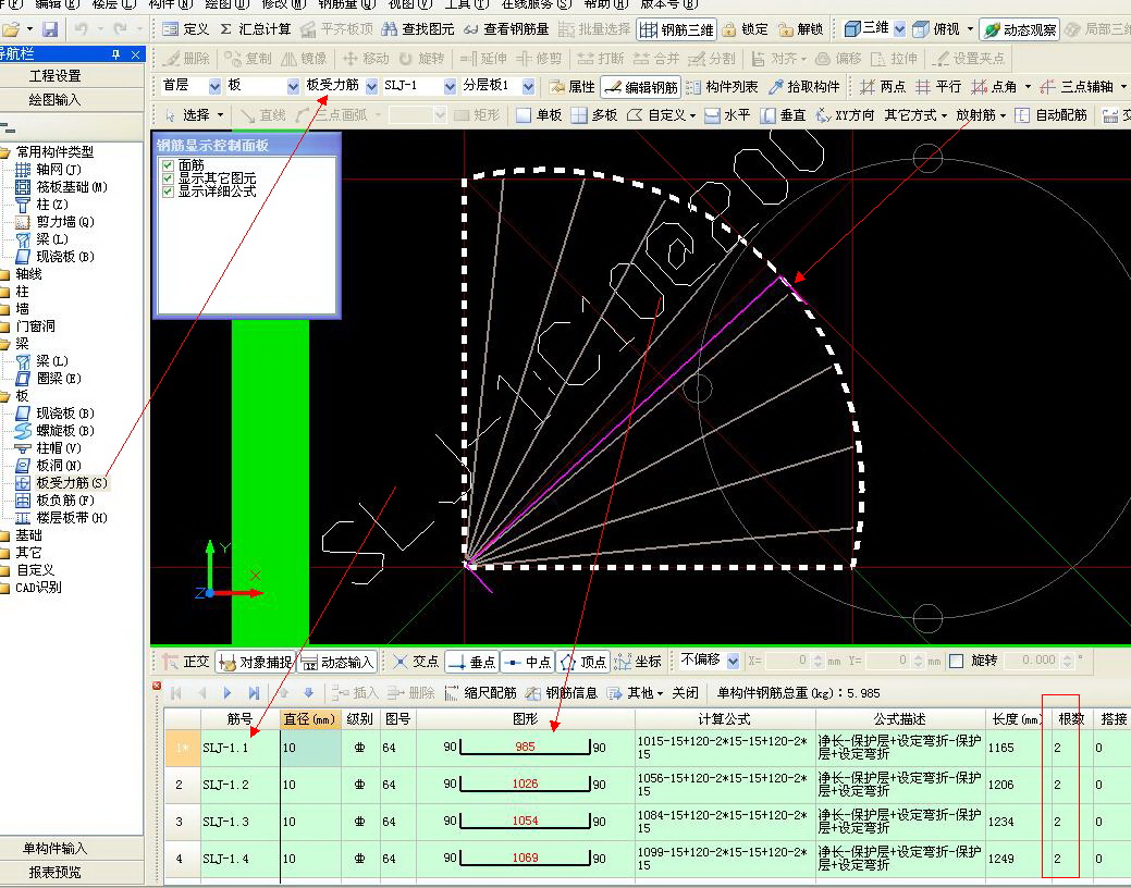

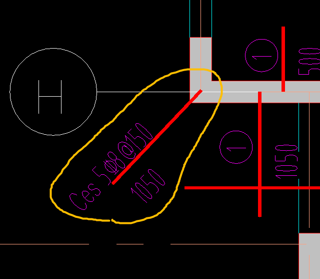

  • 請問各位老師這個鋼筋是什么鋼筋,怎么布置?
    怎么布置
全部回答 (5) 首答僅用{{minutesHtml}}
  • 陽角附加筋 放在其他鋼筋處理
    2021-08-24 15:13:05
  • 陽角放射筋,表格輸入
    2021-08-24 15:13:14
  • 如果是用布置,目前就是選擇自定義鋼筋線布置,或者就選擇表格中編輯
    2021-08-24 15:13:19
  • 5根,C8的,放射筋。什么鋼筋
    2021-08-24 15:14:05
  • 在表格里添加方便一些
    首次提交 2021-08-24 15:14:23  最近修改2021-08-24 15:14:42 (修改過1次)
