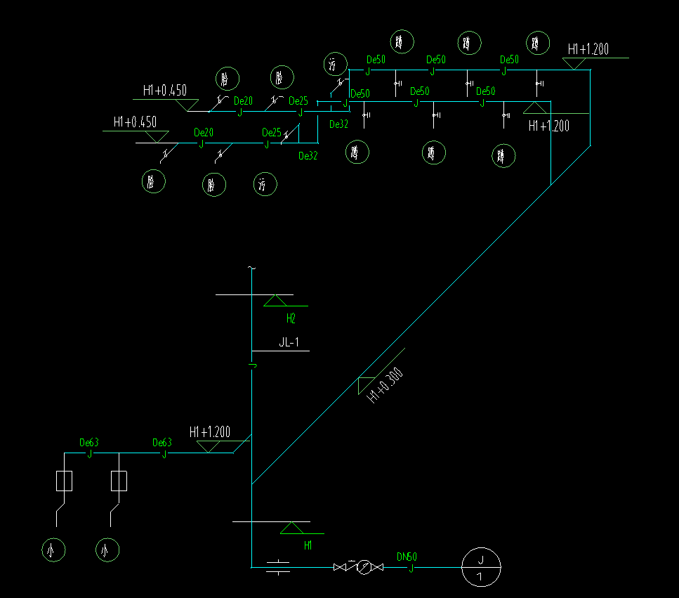

衛生器具的高度圖紙上不會給嗎?
那應該以什么標準設置?
2021-08-24 09:28:58 補充
圖紙沒給高度,說明也沒給,衛生器具高度應該按多少設置
一縷春風醉 專家
答題: 1568 被贊: 1835
衛生間詳圖或圖紙說明里應有
