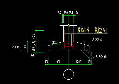

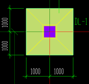

  • 四棱臺獨立基礎識別出來是矩形的,不是四棱臺的
    棱臺獨立基礎四棱臺答疑解惑
    是的  承臺識別不了異性的  比較好的處理方法是新建正確的  然后選中之前識別的替換掉
