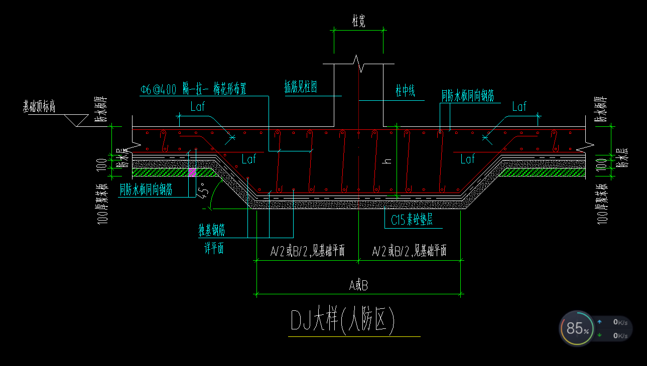

蔡闊愛 2021-08-23 10:12:06 | 陜西省 土建預算土建計量GTJ | 2725查看 2回答

要分開畫的

你好,分開進行繪制,先繪制獨立基礎,然后繪制防水板(這個是用“筏板基礎”進行定義和繪制。)

獨立基礎已經畫了,這個磚基礎是要畫嗎?怎么畫怎么定義?
基礎形式是防水板+獨立基礎怎么畫
