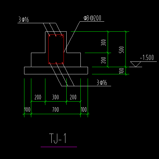

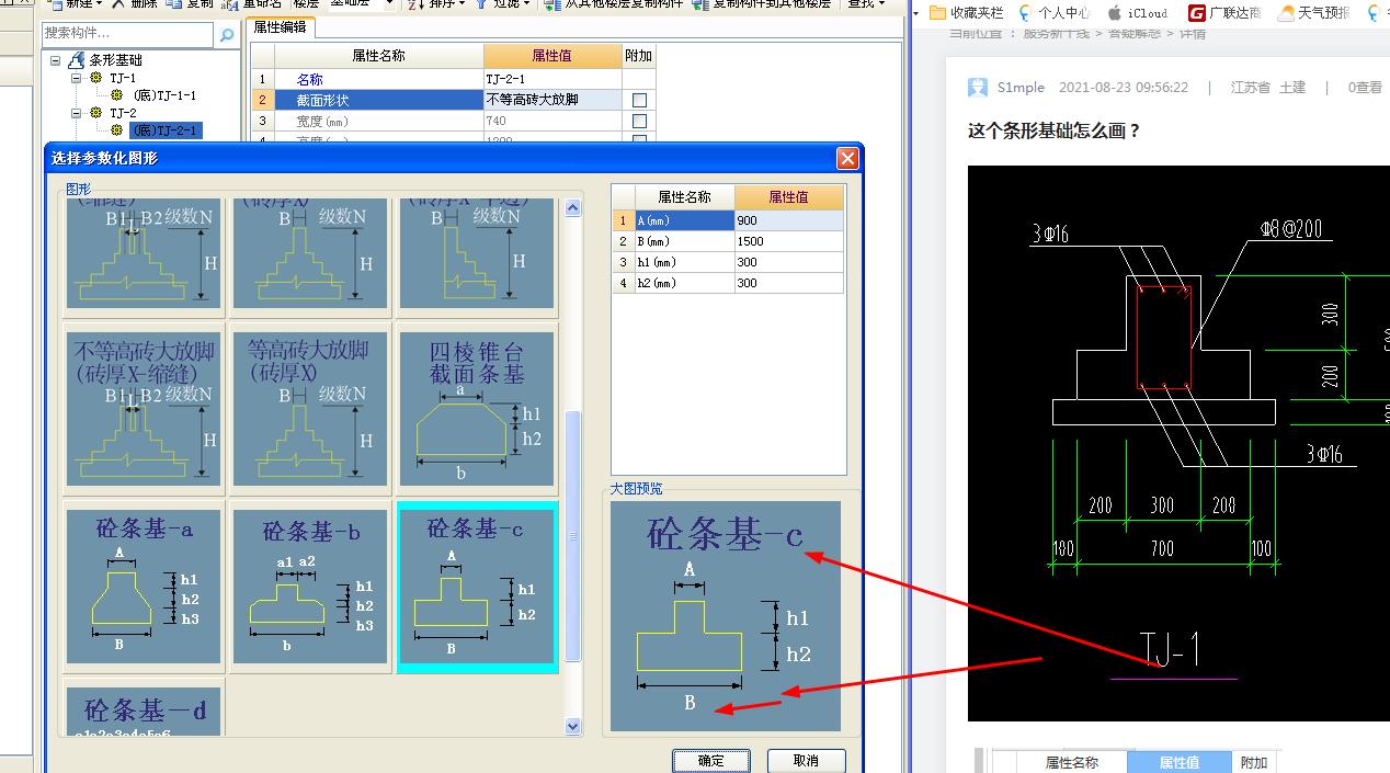

基礎梁+矩形條形基礎繪制
2021-08-23 09:57:11
陳工 鉆石專家
答題: 202108 被贊: 47596
方法如下:
2021-08-23 09:59:00
請問這個條形基礎怎么畫?
上面好像是磚基礎還有磚墻,請問這個總體要怎么畫啊?就是完整的。。。新手,請解答詳細一點哈,謝謝!
