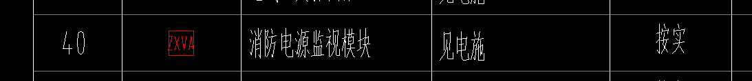

  • 師如果模塊安裝在配電箱旁邊需要考慮模塊到配電箱體的量嘛
    配電箱
  • 如果模塊安裝在配電箱旁邊需要考慮模塊到配電箱體的量嘛
    答:一般的模塊安裝在配電箱內的,這個箱內的控制線不予考慮的,常規的配電箱廠家出廠前模塊已經安裝到位了,不是現場安裝的
    2021-08-23 09:20:30
  • 畫在配電箱旁邊的模塊;需要計算信號線的工程量。即;說明模塊是在配電箱內的。不計算。
