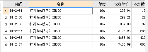

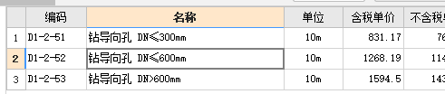

    兩根外徑160的HDPE管一起進(jìn)行拖拉不管,那么鉆導(dǎo)向孔和擴孔定額是要按一根管的管徑套還是兩根管加一起的管徑套呢?
  • 導(dǎo)向孔一個就夠了
    擴孔要多次,要大于多管道體積
    不過你這個160*2比較小,土質(zhì)好,一次就夠了
    山東的定額,需要填寫鉆頭刀片回擴器價格,但是定額沒有價格。
    我都是找施工隊詢價,清工大包,比如DN630PE管500元一米。
    請問你套完定額了嗎?請問你鉆頭鉆桿回擴器價格是怎么詢的?
    首次提交 2021-08-21 18:03:48  最近修改2021-09-17 05:21:33 (修改過1次)
  • 導(dǎo)向孔和擴孔定額應(yīng)該按照兩根管加一起的管徑套用定額
