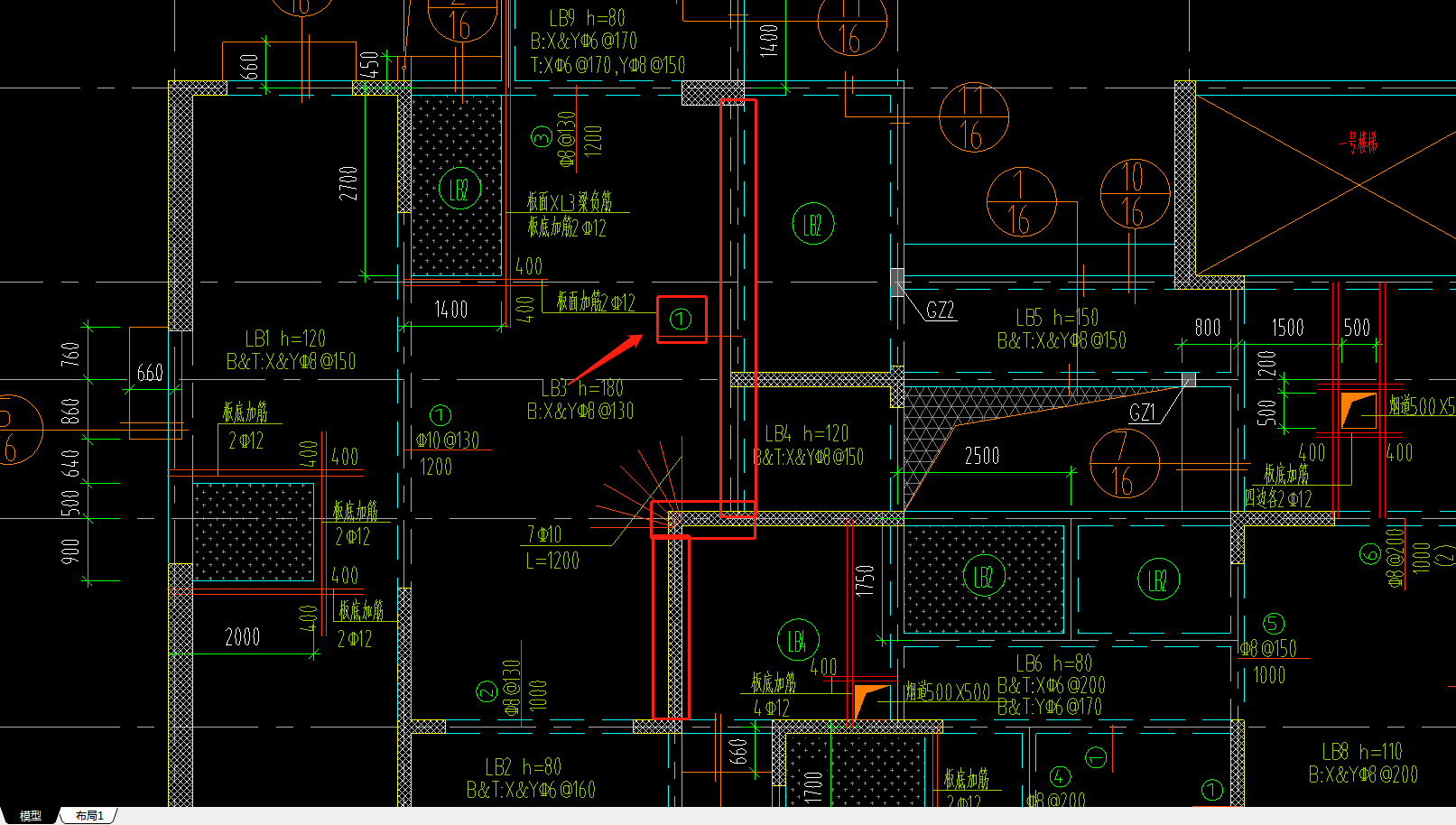

洪工 2021-08-21 14:17:15 | 廣東省 土建設計土建算量GCL2013 | 780查看 4回答
xagcc 鉆石專家
答題: 316794 被贊: 71976
是的
2021-08-21 14:18:32
陳工 鉆石專家
答題: 202180 被贊: 47624
要布置負筋的。
2021-08-21 14:19:49
鋼筋撐起半邊天 鉆石專家
答題: 154692 被贊: 49222
因為沒有上部通長的面筋,所以下邊也要布置負筋。可以咨詢一下設計人員,辦理簽證
2021-08-21 14:20:32
雪花飄 飄 鉑金專家
答題: 37102 被贊: 8792
圈出位置都要布置
2021-08-21 14:29:41
