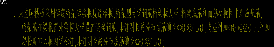

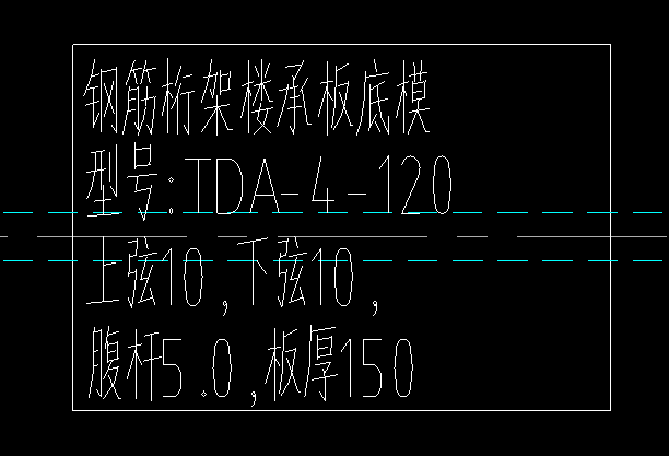

下面這種情況是采用裝配式構建嗎,現澆樓板怎么處理呢,現澆樓板有板筋嗎?感謝解惑!
天涯浪子 鉑金專家
答題: 52223 被贊: 16361
桁架板,現在建模不支持
2021-08-24 17:23:21
