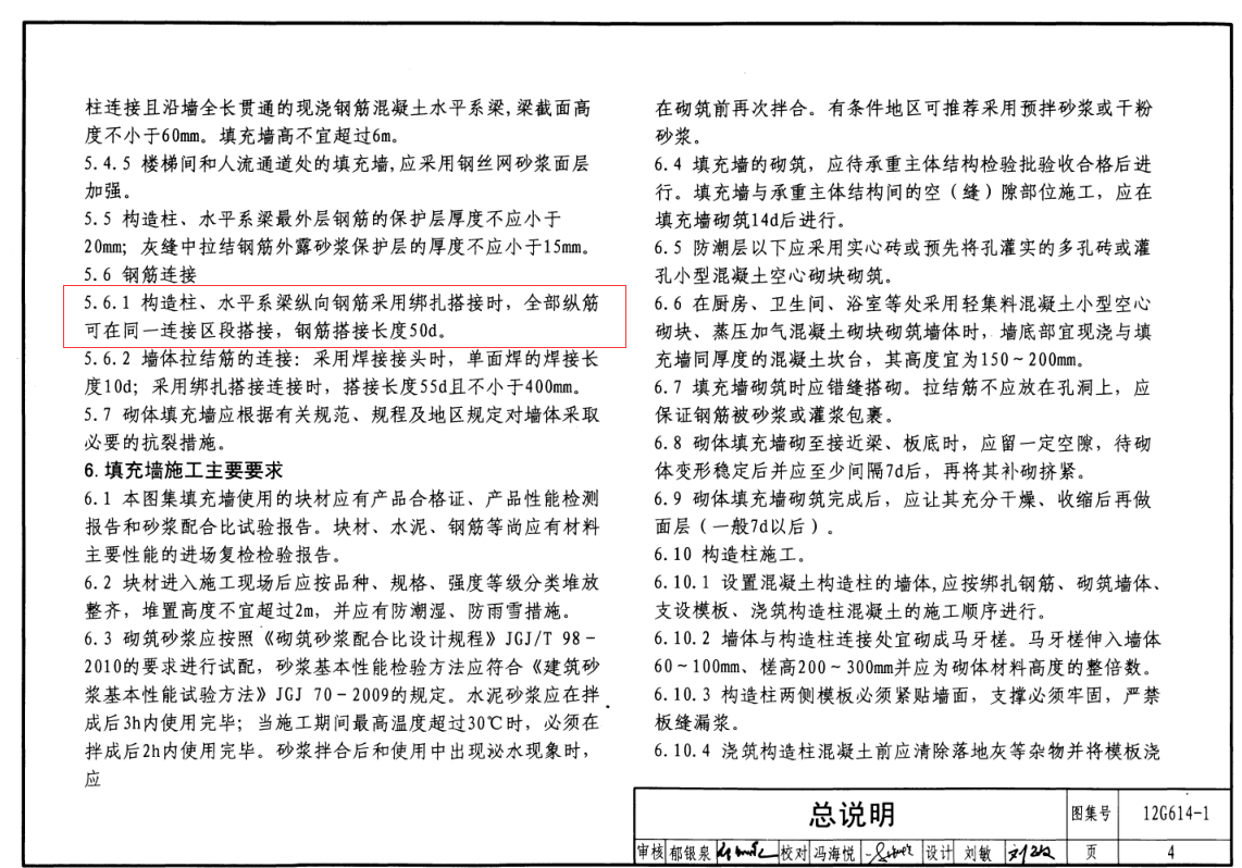

  • 構造柱的角筋可以接頭或焊接可以在放在同一截面在哪本圖集的哪一頁有規(guī)定
  • 15G701-3,其說明第5.1.11條:豎向鋼筋與預留鋼筋的連接,綁扎接頭時不小于30d。要求為綁扎搭接時不小于600mm。
    構造柱、水平系梁縱向鋼筋采用綁扎搭接時,全部縱筋可在同一連接區(qū)段搭接,此時鋼筋搭接長度50d。構造柱縱筋一般設計為12,50d=12*50=600mm
