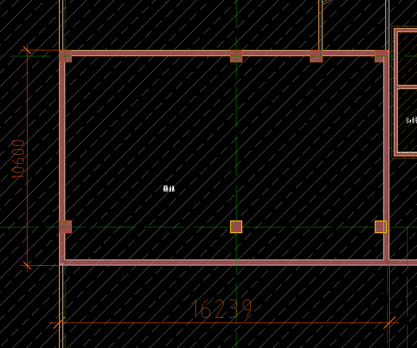

海的對岸有東海 2021-08-20 09:31:29 | 山東省 土建預算結算計價軟件GCCP計價軟件GBQ4.0 | 588查看 2回答
陳工 鉆石專家
答題: 202310 被贊: 47658
要計算建筑面積的。
2021-08-20 09:32:58
ljn1393 黃金專家
答題: 51020 被贊: 9312
消防水池屬于構筑物,不計算面積的
2021-08-20 10:33:01
