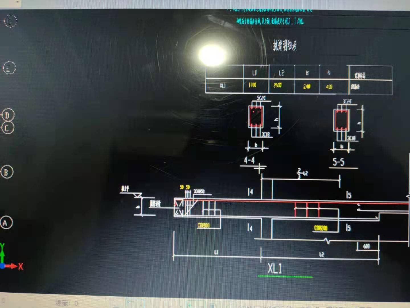

1:人防口部節點,綠色是邊緣構件或者剪力墻, 洞口是DN600預埋套管,洞口在墻體中間位置, 藍色圈起來的水平筋c12-200是僅指預埋管高度范圍布置?還是按層高布置? 要是按600高度范圍布置水平筋,是否洞口底部和頂部水平筋通長布置? 要是藍色圈起來的水平筋按層高算,那么洞口位置水平筋是否要按C12-200布置?長度是否按洞口寬度加兩個錨固(如同黃色線)。 這個位置沒有剖圖,就是一個這樣的平面圖。2:截圖里設計院設計的水平筋是封閉箍筋形式嗎?還是開口箍筋形式?要是封閉箍筋,封閉箍筋長度算到什么位置? 要是開口箍筋,開口箍筋是否伸到相鄰構建內一個錨固? 還是兩個都不對,水平筋那該怎么算?
鋼筋計算、
人防門框墻平面截圖里,藍顏色圈起來位置全是拉筋,這時拉筋間距是C8-300,人防圖紙總說明里,拉筋梅花形布置,怎么布置?圈起來的這些位置要都是梅花形,間距怎么輸入?還是每一個縱橫交點都拉滿?(不按圖紙要求間距300布置)。2:人防門框墻平面截圖里,綠顏色位置,圖紙未標注拉鉤,還用設置嗎?3:人防門框墻立面(剖圖)截圖里,洞口頂部墻體,藍顏色圈起來的位置是拉筋,但是頂部墻體沒注明拉筋直徑大小及間距,而門檻位置倒是注明拉筋間距C8-300了,圖紙總說明里有這樣一句話,人防墻體,底板,頂板的拉筋按C6梅花形布置,間450×450,這時洞口頂部墻體拉筋是隨著門檻C8-300布置,還是按說明C6-450布置?門檻位置拉筋是按標注的C8-300布置還是按說明-C6-150布置?4:人防門框墻立面(剖圖)截圖里,門檻及頂部墻體位置的垂直箍筋,算的范圍僅算洞口寬度位置?而平面圖里豎向構件的箍筋,算的范圍僅是洞口高度位置? 立面剖圖兩個構件的水平筋,長度通到平面圖豎向構件端部彎折?還是按洞口寬度加兩個錨固?5:人防平面圖豎向構件及立面圖的上下構件,是否都理解成為墻呢?還是理解成為柱和梁呢?或者理解成為墻的加強構件(如同暗柱,端柱那樣)為什么?要是理解成為墻,平面圖里豎向構件,幫扎搭接區是否還要加密呢?(圖集要求墻體搭接區不加密吧)。6:人防門框墻立面(剖圖)截圖里,頂部墻體和門檻墻體的拉筋根數怎么算?(圖紙要求梅花形布置)能否舉例說下怎么算才準?
