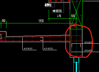

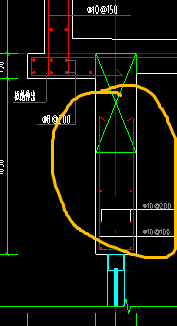

王典旺 2021-08-19 19:18:57 | 浙江省 土建土建計量GTJ | 2067查看 2回答
維達詹工 專家
答題: 124968 被贊: 42678
你好:這是下掛梁,用圈梁定義,U形箍筋在其它箍筋里面計算輸入。
2021-08-19 19:21:59
希望 黃金專家
答題: 79056 被贊: 10811
雨蓬過梁及下掛板.
2021-08-19 20:27:24
