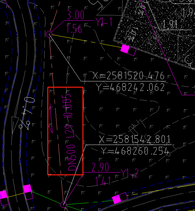

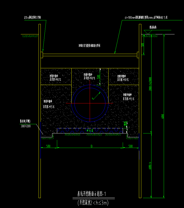

  • 要如何計算這個斷面中的高度h(h的取值范圍2<h≤3m)
    排水管道溝槽開挖回填斷面圖斷面圖
    排水平面圖
    挖土方
    要如何計算這個斷面中的高度h(h的取值范圍2<h≤3m),從而計算DN500的挖土方量
    答:根據設計標高確定,這個管道是帶有坡度的,所以高度是不一樣的
