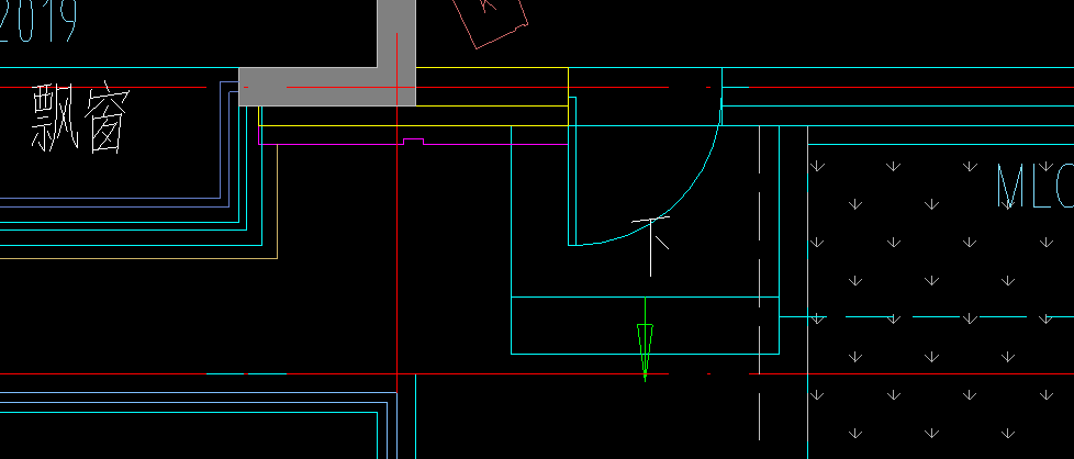

    1、老師,繪制臺階的時候應該繪制到外墻外邊線的邊,還是繪制到保溫的邊,正常情況下應該繪制到哪里呢。包括散水,應該是繪制到保溫邊還是繪制到外墻邊嘞?現場是不是先施工完保溫再做的臺階和散水的啊。圖上看都是到保溫邊的

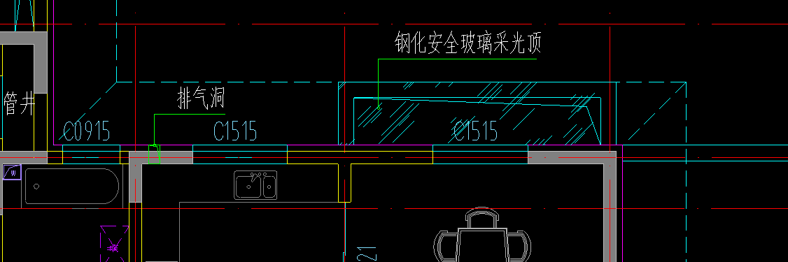

    2、老師,第二個問題是散水需要扣除采光井位置吧,就是說采光井位置,散水應該斷開繪制吧,因為采光井那里一般都是鋼化安全玻璃的采光井,一般都只繪制四周墻體,也不用繪制頂蓋,不斷開繪制,散水面積好像計算不正確啊

    1. 外墻邊
    2. 你這個散水要斷開繪制
