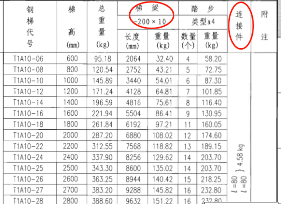

  • 鋼梯圖集工程量問題
    圖集上有量,圖紙說明參照?qǐng)D集,也有具體的連接件的圖和鋼梁的型號(hào),是根據(jù)圖紙算,還是用圖集的工程量呢?
    有量
我來答 收藏  舉報(bào)
    如果無修改的話,可以直接引用圖集工程量。
    2021-08-19 14:19:53
  • 根據(jù)圖紙選擇的鋼梯型號(hào),查圖集計(jì)算就行了。
    當(dāng)然,你按圖集的構(gòu)造自己計(jì)算量也是可以的。
    2021-08-19 14:21:22
  • 是直接用圖集的工程量
    2021-08-19 14:21:24
