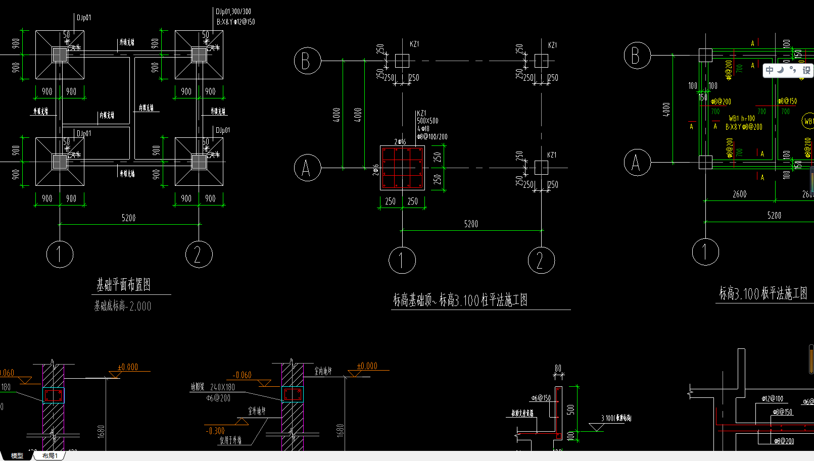

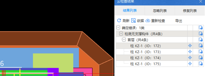

  • 這種情況怎么改,地下沒(méi)柱子 需要加嗎
    柱子
我來(lái)答  邀請(qǐng)別人來(lái)回答
 提醒提問(wèn)者
  • 親,柱子必須是從基礎(chǔ)生根的,你這個(gè)也是在基礎(chǔ)上起來(lái)的,基礎(chǔ)頂?shù)?.00也要有柱子的
