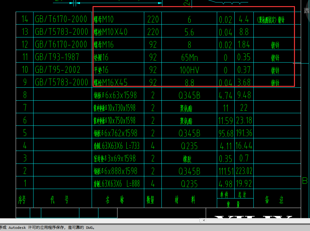

    問題1.下圖鋼結構中,這項小鋼結構的部件需要除銹防火嗎?
    問題2.下圖中這些需要套項嗎,套的話套哪項?

    1、標準件都是鍍鋅的不需要防腐;2、根據料表來看應該是管子,管子只計算卷制鋼板,角鋼加強圈重量,討價是按照管徑選擇子目,3、除銹和防火看設計要求;4、是為了阻止在生銹。

  • 這項小鋼結構的部件需要除防火,大件做防火時,連同一塊就做了
