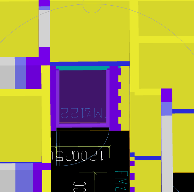

  • 如圖所示,這個圈梁和過梁重合了,但是刪除了過梁以后,抱框柱直接到頂層了,怎么處理
    框柱圈梁和過梁

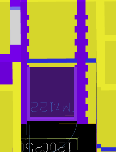

    問題補充,雖然這個沒有全部重合,但是有幾個是完全重合的,那些刪了以后抱框直接干層頂了,還有,這種沒完全重合的要不要刪呢
    調標高啊,改成門頂標高,抱框柱是沒有馬牙的
