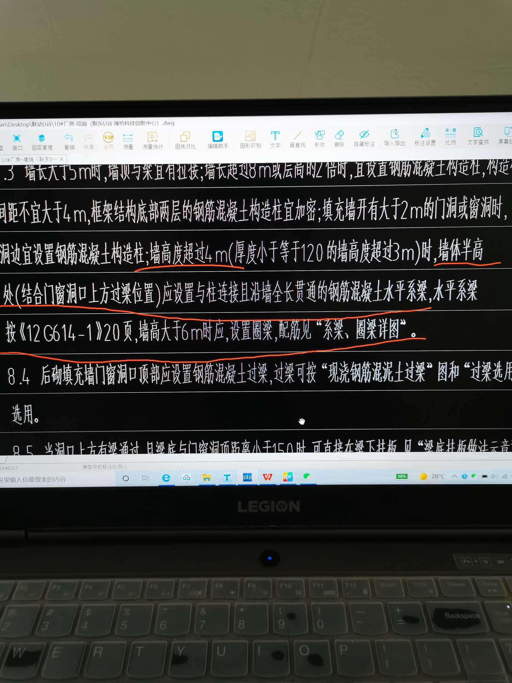

  • 墻高7m多,需要同時畫圈梁和水平系梁嗎
    系梁
    按最大的布置一個就行,按墻高大于6m設置
    2021-08-17 15:18:00
  • 水平系梁就是圈梁。
    2021-08-17 15:17:26
  • 畫一道圈梁(即水平系梁)即可。
    2021-08-17 15:17:31
  • 依據規范要求墻高大于4m需設置水平系梁(圈梁),你墻高7M,在3.5m處設置一道即可
