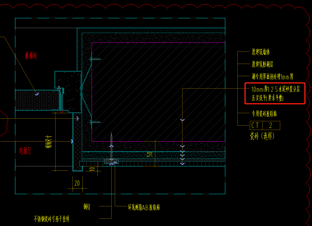

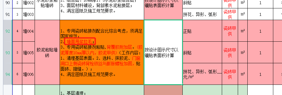

  • 清單中的墻面甩漿拉毛與圖紙上的10mm厚1:2.5水泥砂漿分層壓實找平是一個意思
    砂漿分層
    2021-08-17 09:34:05 補充
    這兩個反映的是一個意思嗎
  • 拉毛,是用水泥漿往墻上甩,讓墻面變成毛茬狀,以方便水泥砂漿方便掛,不脫落。分層壓實是抹平,然后用粘接劑粘。一個要毛,一個要平,不一樣
