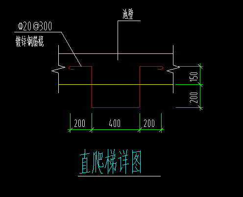

馬辣燙 2021-08-17 08:13:40 | 河北省 土建 | 4432查看 2回答
工地搬鋼管
答題: 119 被贊: 92
一般要求距地1.8米
2021-08-17 08:29:59
久別無恙
答題: 17 被贊: 5
參照圖集12YJ8第94頁,用于屋面距地600mm;用于地面距地2000mm。
2021-08-17 08:36:25
