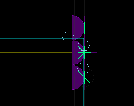

  • 兩根,一進一出。
    2021-08-16 17:51:15
  • 三個插座在一起的看成一個插座就可以
    2021-08-16 17:51:38
  • 二個立管
    2021-08-16 17:51:48
  • 一根也是可以的
    2021-08-16 17:53:13
  • 3個插座算幾根立管?
    答:同一個高度的話計算一根立管就好了
    2021-08-16 19:08:14
  • 如果三個插座在同一標高,算兩根立管即可,三個插座之間水平可以連通,
    如果不在同一標高就需要分別計算立管,即6根立管。
    如果不在同一標高現場施工時還會在相鄰兩個插座之間設斜立管。
    2021-08-16 23:37:47
  • 如圖需2根,單向的只需1根。
