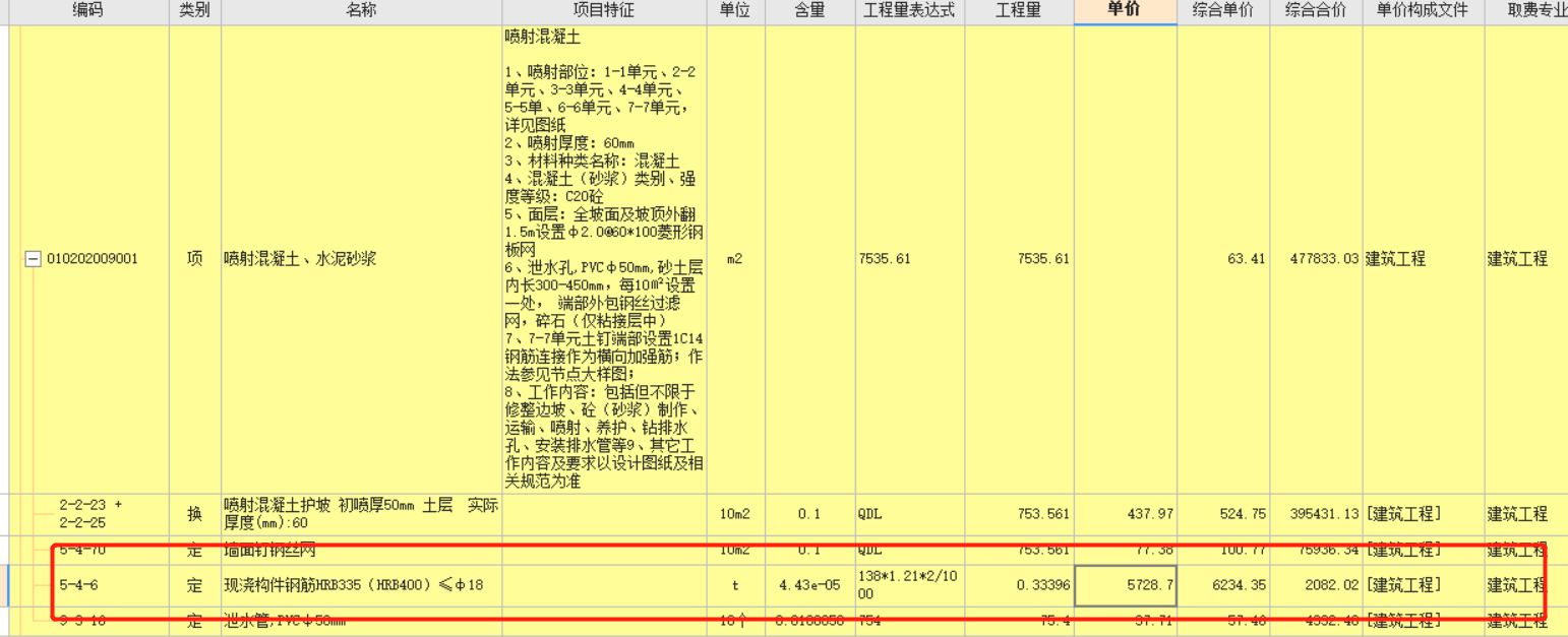

  • GBQ6中,這個含量是什么意思,定額工程量需要根據清單工程量調整嗎
    清單工程
    您好 4.43e-05=4.43*10^(-5)=0.0000443
    因為數據太小 所以就表示這樣的,跟Excel一樣
    您好,定額工程量不需要根據清單調整的,清單是多少,定額是多少 他們是沒有關系的。只是你要確保他們的范圍是一致的,比如 清單是一根柱子的量,定額也得是一根柱子的量,不能是一根梁或者兩根柱子的量。
