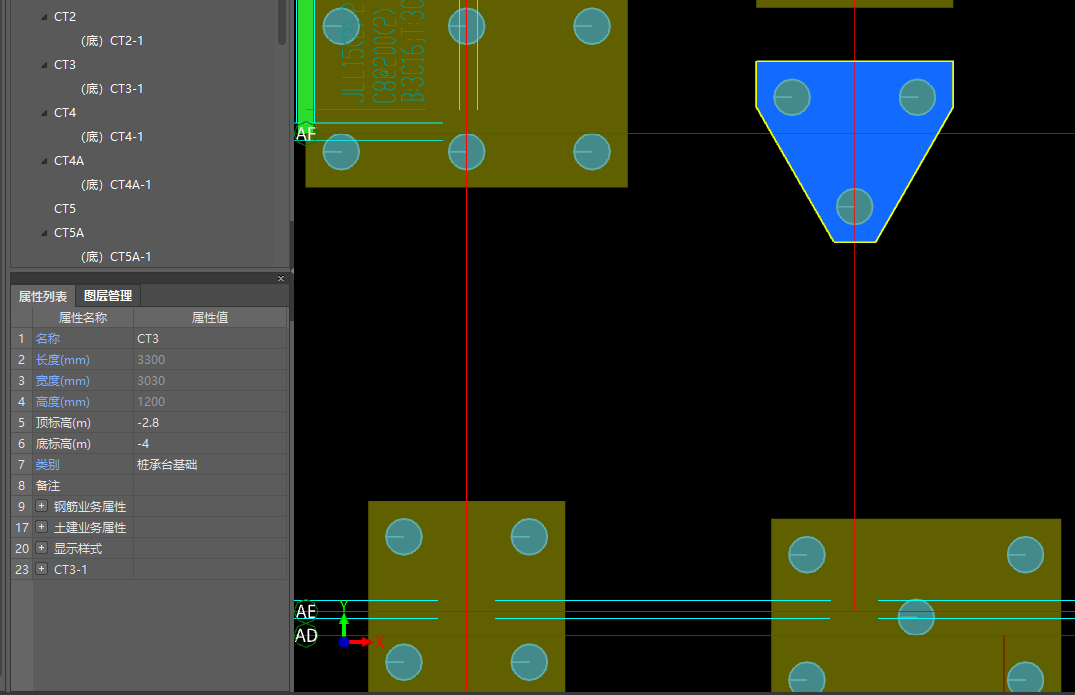

如題
標高怎么改都恢復為這個值
矩形的就沒這個問題

截面編輯可以修改
2021-08-16 14:39:48
尼古拉斯S巴達 專家
答題: 352 被贊: 92
修改承臺高度
2021-08-16 14:40:29
