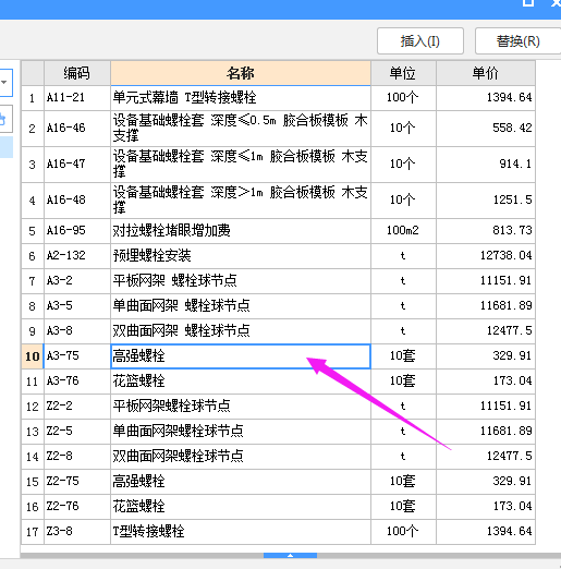

  • 請問這種晾衣棚,鋼結構部分怎么套定額?謝謝
    鋼結構
    2021-08-16 10:49:16 補充
    請問與地面的錨固部分是否需要單獨套定額?
    套鋼柱、鋼梁即可!地面是直接用的膨脹螺栓固定的!有相應子目的!錨
    首次提交 2021-08-16 10:48:56  最近修改2021-08-16 10:51:27 (修改過2次)
  • 建筑冊定額的金屬結構章節,鋼管制作,零星構件安裝
    2021-08-16 10:46:31
