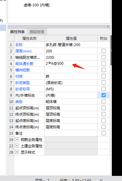

需要布置砌體加筋來計算植筋的根數和長度
2021-08-16 10:16:51
鋼筋混凝土 白銀專家
答題: 26088 被贊: 21556
計算不了,復制一個圖元布置砌體加筋,選擇植筋
2021-08-16 10:17:15
