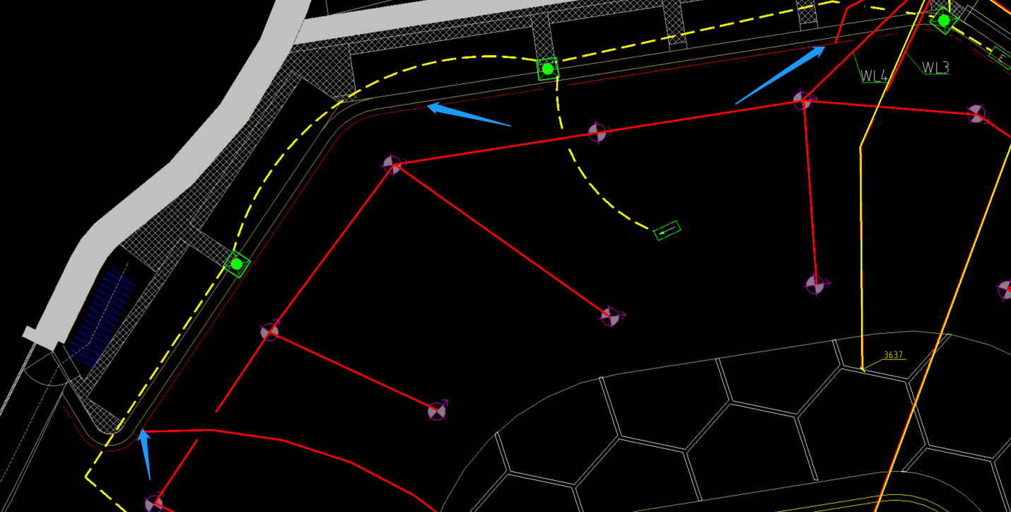

  • 連接燈帶的管線燈帶部分要不要算管線?
    燈帶管線是不是只算到右邊進入燈帶和左邊出燈帶的?
  • 需要 計算管線
    2021-08-16 10:20:09
  • 你的理解是正確的,可以把燈帶理解成長管熒光燈,燈具長度不需要計算管線長度。當然如果左邊沒有出線你就不要考慮左邊的長度了
