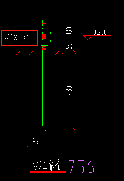

一個螺栓,計算一個
2021-08-15 16:20:26
GXZ 鉆石專家
答題: 233624 被贊: 44432
可以并入預埋螺栓內計算
2021-08-15 16:20:12
維達詹工 專家
答題: 124968 被贊: 42680
你好:需要計算的。
2021-08-15 16:20:54
小老百姓 鉑金專家
答題: 168501 被贊: 161749
錨栓上的墊板需要計算,是計算2個墊片兩個螺母,重量并入預埋件
