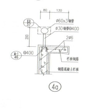

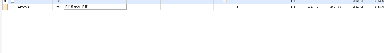

老師好,廣東2018定額有鋼管欄桿安裝(里面不含制作),鋼管制作,請教下老師鋼管制作套什么定額呢?謝謝
維達詹工 專家
答題: 124968 被贊: 42672
你好:套成品欄桿,按照實際價格輸入。
