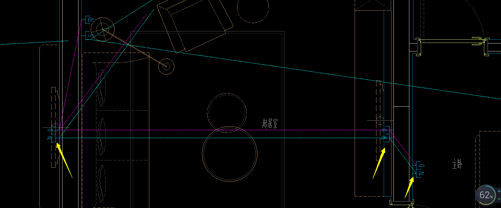

  • 接這種電視插座是串聯還是并聯,意思是是不是多少個電視插座,就從配電箱出多少根線?
    配電箱還是說從配電箱出來一根線連接所有的電視插座。
    電視與網絡是一樣的,一根線只能供一部電視機觀看(電腦上網)。
    所以,有多少個插座,就得從弱電箱出多少根電視線(網線)。
    不能串聯。

  • 這個要看系統圖。現在一般都是一個插座一根線

  • 應該是并聯

  • 并聯
