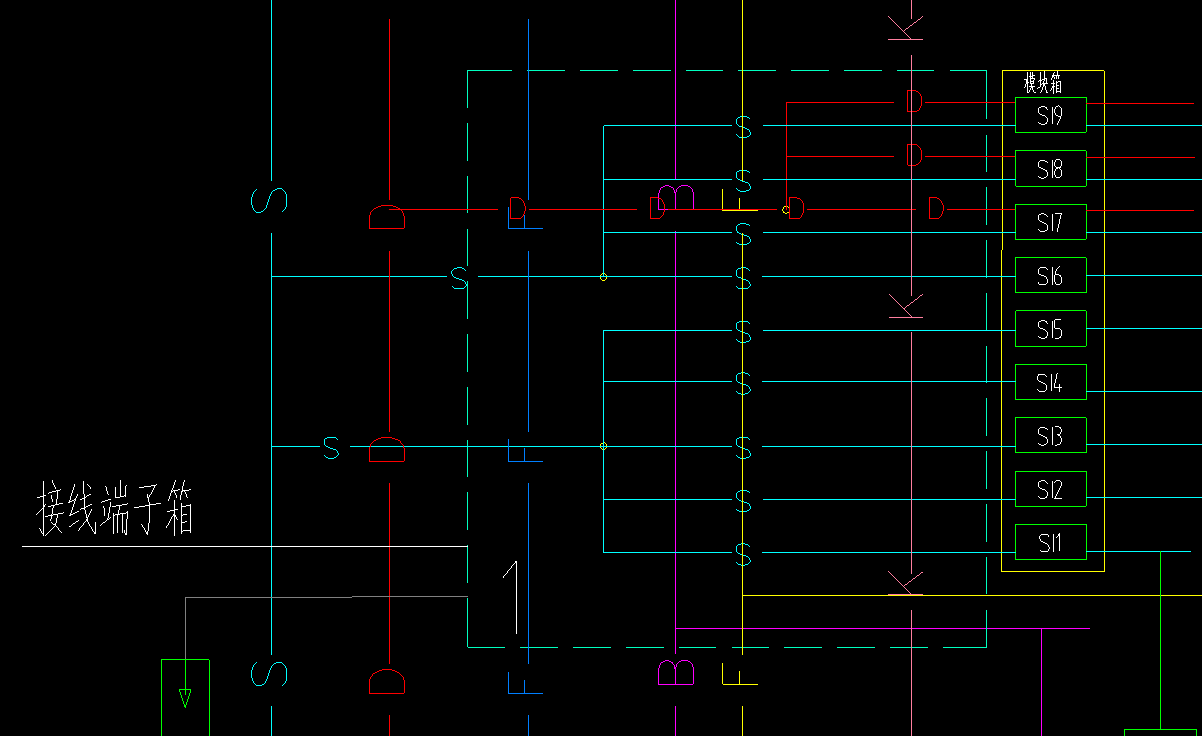

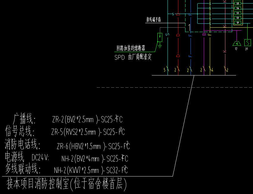

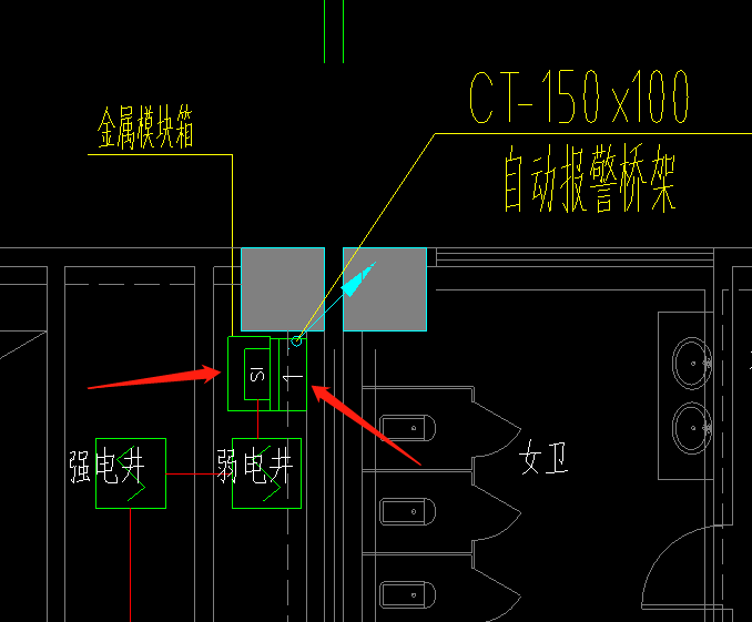

    請問老師,圖中說隔離模塊安裝在金屬模塊箱內,那金屬模塊箱跟接線端子箱是同一個箱子嗎,還是金屬模塊箱安裝在接線端子箱內?

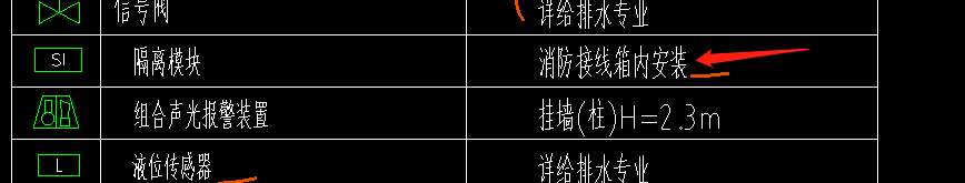

  • 隔離模塊式安裝在端子箱內的

  • 金屬模塊箱安裝在接線端子箱的上部

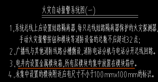

  • 設計描述有的亂,兼顧不到。
    按截圖五,消防接線箱與金屬模塊箱并列安裝,
    如果所有模塊都安裝在金屬模塊箱內,隔離模塊就不能安裝在消防接線箱內了。
    自相矛盾的情況出現,就必須問設計別人,才能解決。

  • 金屬模塊箱和接線端子箱是同一個箱子的。
