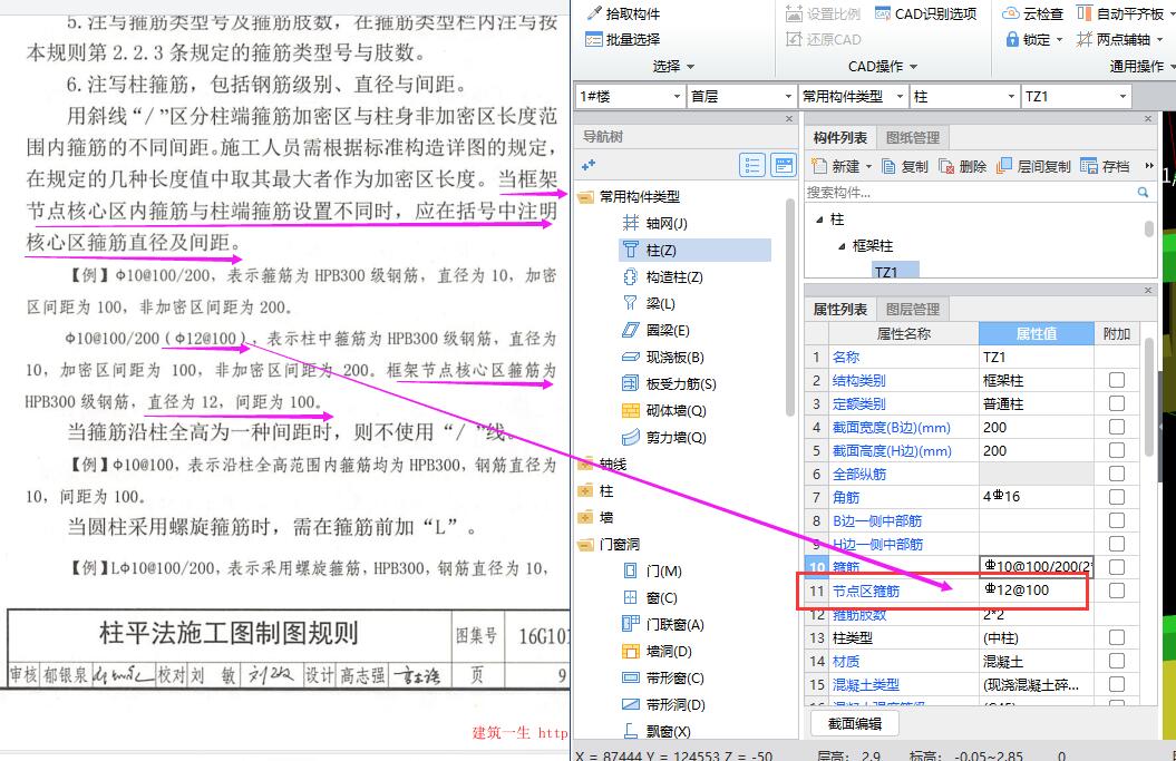

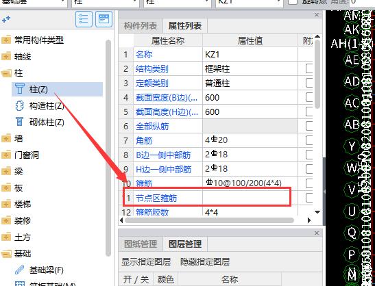

這個柱怎么畫,節點核心區箍筋指的哪,方便的話,給我畫一個,我看看是什么樣
2021-08-14 09:36:01 補充
藍色為節點核心區箍筋

節點核心區就是柱在梁高范圍的箍筋,可以在屬性中直接輸入
2021-08-14 09:37:29
翔宇789 專家
答題: 64556 被贊: 28221
梁柱節點處。
在柱屬性中“節點區箍筋”中輸入就行了。
2021-08-14 09:37:55
